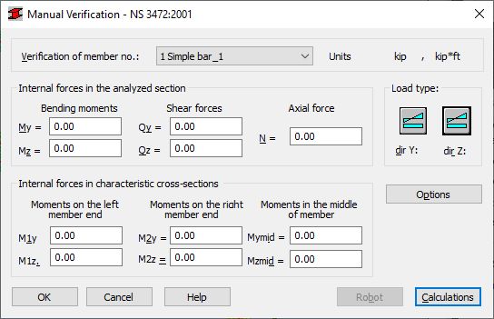

La boîte de dialogue Vérification manuelle est utilisée pour la vérification d'une barre d’acier par rapport aux valeurs de force définies par l’utilisateur conformément aux conditions de la norme d’acier NS 3472:2001. La boîte de dialogue s’ouvre après la sélection de la commande Dimensionnement > Dimensionnement des barres en acier - Options > Vérification. La boîte de dialogue illustrée ci-dessous apparaît alors.
Pour effectuer la vérification d’une barre de structure soumise à l’action de forces internes définies par l’utilisateur, suivez la procédure ci-dessous :
  1. sélectionnez la barre à vérifier dans le champ Vérification de la barre nº ;
  2. dans le champ Forces internes dans la section analysée, saisissez les valeurs des forces internes appropriées (les unités utilisées sont présentées dans le coin supérieur droit de la boîte de dialogue) ;
  3. dans le champ Forces internes dans les sections transversales caractéristiques, saisissez les valeurs des forces internes auxiliaires appropriées (les unités utilisées sont présentées dans le coin supérieur droit de la boîte de dialogue) nécessaires aux calculs réglementaires d’une barre ;
  4. dans le champ Type de charge, sélectionnez les paramètres de flambement latéral en fonction du schéma statique d’une barre (cliquer sur l’icône correspondante ouvre la boîte de dialogue pour définir le schéma statique) ;
  5. sélectionnez les options de calcul après avoir cliqué sur le bouton Options ;
  6. appuyez sur le bouton Calculs.
Après avoir cliqué sur le bouton Calculs, le programme effectue la vérification de la barre, puis affiche la boîte de dialogue du résultat à l’écran.
Remarque : Lors des calculs effectués dans la boîte de dialogue Vérification manuelle, les raidisseurs intermédiaires définis dans la boîte de dialogue Définition de la barre ne sont pas pris en compte et la barre est traitée comme une barre sans raidisseurs le long de cette dernière.
