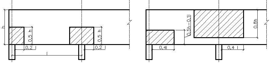

Les dimensions des zones d’appui dépendent de la géométrie et du type d’appui de la poutre-voile.
Poutre-voile appuyée sur des poteaux, à une travée
Les valeurs entre parenthèses sont données pour h ≥ 2l.
Poutre-voile appuyée sur des poteaux, à plusieurs travées, pour h ≥ l/2
Les valeurs entre parenthèses sont données pour h ≥ l.
En cas de poutres-voiles appuyées sur des pilastres, on applique les règles d’appui comme pour les poteaux.
Poutre-voile encastrée (les mêmes dimensions de zone d'armature horizontale et verticale)
La valeur entre parenthèse pour h ≥ ln, ln étant un distance claire entre les appuis.

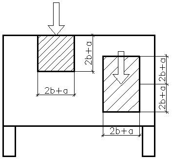

Les dimensions de la zone d'armature dans la zone de l’application de la force concentrée sont déterminées suivant le schéma ci-dessous.
Désignations dans la figure :
a - largeur de la répartition de la charge (définie ensemble avec la valeur de la force)
b - épaisseur de la poutre-voile.
La dimension d’une telle zone doit aussi être supérieure à 1 mètre.
