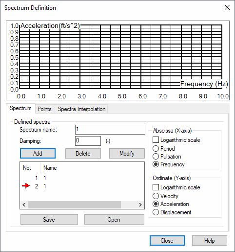

Dans la boîte de dialogue Définition du spectre, sélectionnez l'onglet Spectre pour modifier les valeurs définies pour le spectre.
La partie supérieure de la boîte de dialogue affiche le système de coordonnées dans lequel les spectres sont présentés et modifiés.
Sélectionnez les grandeurs dont les valeurs seront utilisées pour définir les spectres dans les zones Abscisse (axe X) et Ordonnée (axe Y). Définissez les valeurs de la fréquence et de la période de pulsation sur l’axe x, et les valeurs de l’accélération, de la vitesse et du déplacement sur l’axe des ordonnées. Les valeurs présentées sur les deux axes peuvent être présentées sur l'échelle logarithmique.
Pour définir un nouveau spectre, entrez son nom et définissez une valeur d'amortissement, puis cliquez sur Ajouter. Définissez les points du spectre dans l'onglet Points. Les paramètres définis dans l’onglet Spectre seront conservés lors de la sélection de l'onglet Point.
Pour supprimer un spectre de la liste des spectres, sélectionnez-le et cliquez sur Supprimer.
Vous pouvez enregistrer un spectre de la liste dans un fichier ; pour cela, sélectionnez-le et cliquez sur Enregistrer.
Pour ouvrir un spectre à partir d'un fichier, cliquez sur Ouvrir et indiquez le fichier en question.
