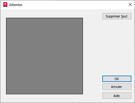

Cette option permet de sélectionner manuellement des barres à rallonger afin de constituer un assemblage avec une barre aboutissante supérieure.
L’option est disponible dans le menu, après la sélection de la commande Armatures / Attentes. Après la sélection de cette option, le logiciel affiche la boîte de dialogue représentée sur la figure ci-dessous.
Les options disponibles dans cette boîte de dialogue sont prévues pour la sélection manuelle des barres dans le cas où les attentes générées dans le logiciel ne satisferaient pas les exigences du projeteur.
L'option fonctionne correctement à condition que l'armature de la colonne ait déjà été définie dans le programme. Après la sélection de cette option, le logiciel affiche la boîte de dialogue représentée sur la figure ci-dessus. La boîte de dialogue présente la vue générale de la section transversale du poteau ; dans la section transversale, les armatures longitudinales sont représentées de façon schématique.
Afin de sélectionner les barres que vous voulez prolonger afin de créer les attentes, il faut cliquer du bouton gauche de la souris sur les barres longitudinales spécifiques. Après la sélection des barres, il faut valider les modification par un clic sur le bouton OK. Les barres affichées en rouge clair seront prolongées de façon automatique (si elles ne sont pas encore en attente), par contre, les barres non sélectionnées sont raccourcies à la hauteur du poteau. Seule la longueur des barres est modifiée, leur position reste inchangée.
