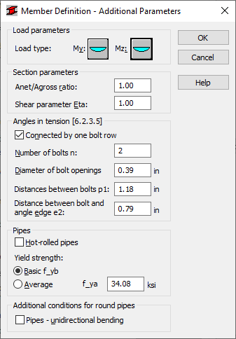

Cette option sert à définir les paramètres réglementaires avancés du type de barre acier. Pour accéder aux paramètres, cliquez sur le bouton Plus situé dans la boîte de dialogue Définition des barres - paramètres.
Il est possible de définir les paramètres suivants :
- Paramètres du type de charge dans les directions Y et Z
- Paramètres de la section
- Rapport Anet/Agross qui s'applique à la force de traction exercée sur le câble. Il s'agit d'un coefficient qui définit le rapport entre l’aire de la section transversale de la barre sans l’aire des trous pour les rivets/boulons (section nette) et l’aire totale de la section transversale (section brute).
- Paramètre Eta
- Paramètres pour les cornières tendues.
- Paramètres pour les tubes ronds (limite de plasticité)
- Conditions pour les tubes ronds Si l’option Flexion simple des tubes est activée pour ce type de section, le logiciel calculera alors le moment de flexion égal à la somme des moments agissant le long des axes Y et Z. Le moment résultant est la base du dimensionnement de la barre.
