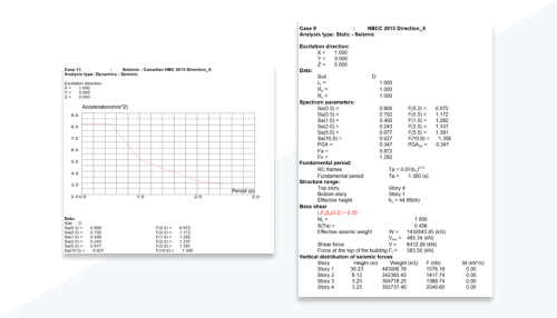

Analyse sismique pour le Canada
La norme canadienne actuelle NBCC 2015 a été mise en oeuvre pour l'analyse sismique.
La mise en oeuvre comprend deux méthodes avec des paramètres mis à jour pour l'analyse de méthode et les notes de calcul d'analyse complètes.
