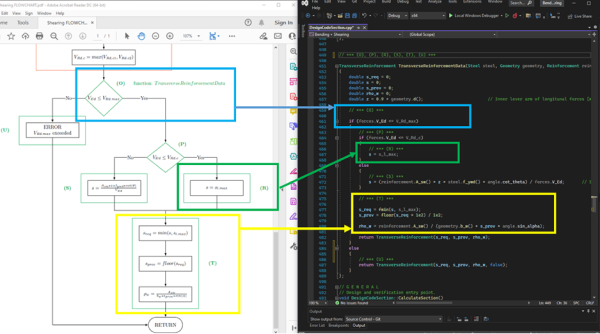

- Ajout d'un tout nouveau package d'exemples d'implémentation de normes de conception à l'aide du SDK. Les exemples ont été créés sur la base de la norme de conception EN 1992-1-1 et pourraient devenir un bon point de référence pour les développeurs qui mettent en œuvre des normes de conception similaires ou basées sur les Eurocodes.
- Les nouveaux exemples et leurs didacticiels comportent la description de la logique de conception et d'ingénierie avec des références au code logiciel actif (voir l'image ci-dessus). Les manuels comprennent également des exemples de vérification résolus de manière analytique, y compris des fichiers .rtd.
