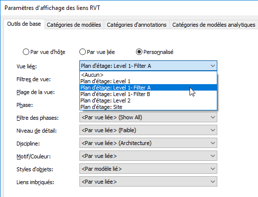

  1. Ouvrez la vue dans le modèle hôte.
  2. Cliquez sur l’onglet Vuegroupe de fonctions Graphismes (Visibilité/Graphismes).
  3. Dans l’onglet Liens Revit, pour le modèle lié, effectuez les opérations suivantes :
    1. Dans la colonne Visibilité, cochez la case.
    2. Cliquez dans la colonne Paramètres d’affichage.
  4. Dans l’onglet Outils de base de la boîte de dialogue Paramètres d’affichage des liens RVT, effectuez les opérations suivantes :
    1. Si vous avez sélectionné une occurrence du modèle lié, sélectionnez Remplacer les paramètres d’affichage pour cette occurrence.
    2. Sélectionnez Paramètres personnalisés.
    3. Pour l’option Vue liée, sélectionnez la vue du modèle lié dont vous souhaitez utiliser les paramètres d’affichage pour le modèle lié de la vue d’hôte active.
    4. Pour l’option Filtres de vue, sélectionnez l’une des valeurs suivantes pour affecter le modèle lié (mais pas les modèles liés imbriqués) :
      • Par vue d’hôte. Affiche le modèle lié à l’aide de filtres appliqués à la vue active du modèle hôte.
      • Par vue liée. Affiche le modèle lié à l’aide de filtres appliqués à la vue liée spécifiée.
      • Aucun. N’applique aucun filtre au modèle lié dans la vue active du modèle hôte.
    5. Pour Liens imbriqués, sélectionnez l’une des valeurs suivantes :
      • Par lien parent. Affiche les modèles liés imbriqués en utilisant les paramètres de remplacements de graphisme et de visibilité spécifiés pour le modèle lié parent.
      • Par vue liée. Affiche les modèles liés imbriqués en utilisant les paramètres de remplacements de graphisme et de visibilité spécifiés dans le modèle lié imbriqué de niveau supérieur.
  5. Pour les autres options, sélectionnez la valeur de votre choix pour contrôler l’affichage des graphismes du modèle lié :
    • Par vue d’hôte. Affiche le modèle lié à l’aide des paramètres de graphismes et de visibilité spécifiés dans la vue d’hôte.
    • Par vue liée. Affiche le modèle lié à l’aide des paramètres de graphismes et de visibilité de la vue d’hôte spécifiée.
  6. Pour remplacer les paramètres de visibilité des catégories de modèles, des catégories d’annotations et des catégories d’importations ou les variantes, cliquez sur l’onglet, puis sélectionnez Spécifique dans la liste déroulante.
