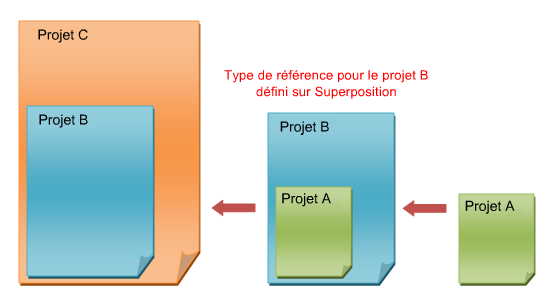

Dans l’illustration suivante, le projet A est lié au projet B (le projet B constitue donc le modèle parent du projet A). Le paramètre Type de référence du projet A est défini sur Superposition dans son modèle parent (projet B). Lorsque vous importez le projet B dans le projet C, le projet A ne s’affiche pas.

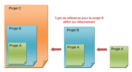

Si vous définissez le paramètre Type de référence du projet B (dans son modèle parent, projet B) sur Attachement, le lien imbriqué (projet A) s’affiche lors de l’importation du projet B dans le projet C.
