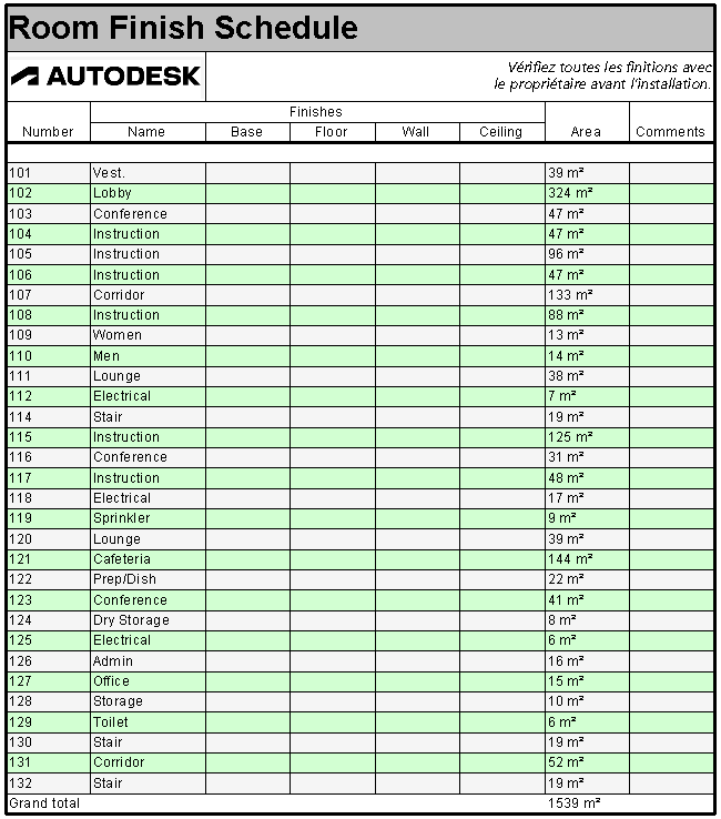

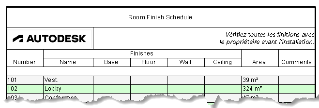

![]() Vue de nomenclature par défaut |

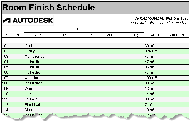

![]() Vue de nomenclature formatée |
Utilisez les outils de mise en forme pour mieux communiquer les informations de votre nomenclature. Si vous souhaitez utiliser une norme appliquée dans votre bureau pour les vues de nomenclature, la mise en forme des nomenclatures vous permet de personnaliser la façon dont une nomenclature est présentée par défaut dans Revit. Configurez des nomenclatures et modifiez la mise en forme des en-têtes dans les fichiers gabarits de modèle. Lorsque vous ajoutez des éléments à votre modèle, la nomenclature est formatée et prête à être placée sur vos feuilles.

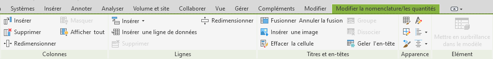

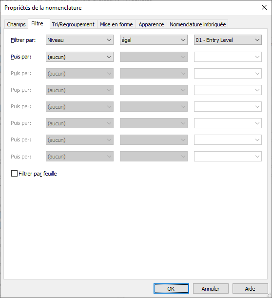

Le paramètre Niveau doit être inclus dans la nomenclature pour que le filtre fonctionne, mais il n’a pas besoin d’être affiché. Cliquez sur Masquer
dans le ruban pour masquer la colonne Niveau.
La boîte de dialogue Propriétés de nomenclature vous permet de définir les totaux à calculer dans la nomenclature. Définissez d’abord un paramètre à calculer. Dans l’onglet Mise en forme, sélectionnez le champ Surface et utilisez la liste déroulante sous Mise en forme des champs pour calculer les totaux. Ensuite, dans l’onglet Tri/Regroupement, sélectionnez Totaux généraux et utilisez la liste déroulante pour contrôler la façon dont les totaux généraux sont affichés dans la nomenclature. Dans cet exemple, le champ Surface est défini de manière à afficher le total général de la surface au sol. Le titre du total général est modifié pour indiquer « Surface totale au sol ».

Sélectionnez la cellule de titre, puis cliquez sur Insérer
Au-dessous de la sélection pour ajouter une ligne sous le titre. Sélectionnez les deux premières cellules de la nouvelle ligne, puis cliquez sur
Fusionner Annuler la fusion pour fusionner les cellules. Procédez de la même façon pour fusionner les cellules restantes à droite.
Ajoutez à présent un logo et des notes générales pour la nomenclature dans les nouvelles cellules. Sélectionnez les cellules fusionnées sous le titre de la nomenclature. Cliquez sur
Insérer une image pour ajouter un logo dans la cellule. Sélectionnez les cellules fusionnées sur le côté droit et ajoutez le texte des notes générales de la nomenclature. Dans cet exemple, la police
du style de texte par défaut est remplacée par une police en italique et alignée à droite.
Sélectionnez la cellule de titre. Sur le ruban, cliquez sur
Ombrage et définissez une couleur pour la cellule. Cliquez sur
Police pour remplacer la police par défaut utilisée pour le titre. Ici, la taille est augmentée et la graisse est définie sur Gras. Ensuite, l’alignement est défini sur Gauche.

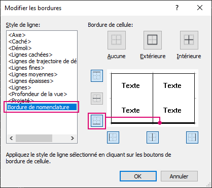

La dernière étape consiste à ajouter une bordure épaisse pour séparer l’en-tête des données de la nomenclature. Cliquez et faites glisser pour sélectionner les cellules dans la vue de nomenclature. Cliquez sur
Bordures dans le ruban. Dans la boîte de dialogue Modifier les bordures, sélectionnez le style de ligne et cliquez sur le bouton correspondant à l’emplacement où vous souhaitez appliquer le style de ligne. Dans cet exemple, le style de ligne le plus large est appliqué uniquement à la bordure inférieure.
