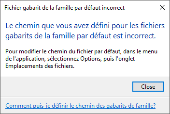

Avertissement : la suppression des modules de contenu essentiel peut entraîner l’affichage du message suivant par Revit, car les gabarits de famille sont introuvables dans le chemin d’accès aux gabarits de famille spécifié dans le fichier Revit.ini.
