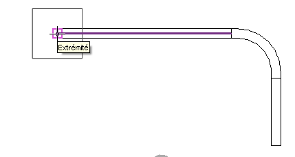

- Dans la zone de dessin, cliquez sur l'extrémité du conduit où vous voulez placer le raccord.
- Pour terminer, cliquez sur Modifier.
