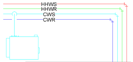

Vous pouvez utiliser l'outil
Connecter dans - Gaine/Canalisation pour ajouter automatiquement un composant et créer une canalisation entre le nouveau composant et le système existant.

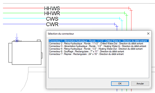

Si le nouveau composant peut être connecté à plusieurs systèmes, la boîte de dialogue Sélection du connecteur s’ouvre. Chaque connexion de tuyauterie est répertoriée avec son numéro d’index, sa classification du système, sa forme, sa taille, sa description du connecteur et sa direction du flux. La description du connecteur peut être utilisée pour indiquer le type de système à affecter au connecteur. Une flèche indique l’emplacement et la direction du connecteur sélectionné.

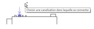

Le curseur prend la forme d’un signe plus.
Le nouveau composant est ajouté au système.
