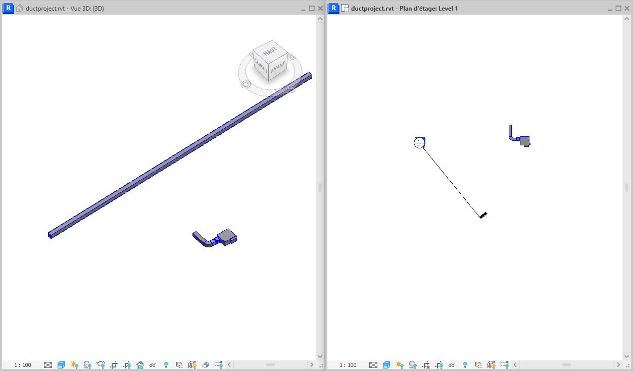

Dans ce cas, lorsque la gaine est dessinée dans la vue en coupe (1), Revit ajoute un court segment de gaine entre le connecteur du VAV et le coude, comme indiqué dans la vue en plan (2) et dans la vue 3D (3).
Dans l'exemple suivant, deux segments de gaine verticaux sont ajoutés à des gaines dans une vue d'élévation. La gaine d'origine est présentée dans une vue en plan (1), dans la vue 3D associée (2) et dans la vue d'élévation sud (3).
Les segments verticaux obtenus sont présentés (de droite à gauche) tels qu'ils s'affichent dans la vue en plan (1), dans la vue 3D associée (2) et dans la vue d'élévation sud (3).
Dans ce cas, lorsque la gaine est dessinée dans la vue d'élévation sud (1), Revit ajoute un court segment de gaine entre le connecteur du VAV et le coude, comme indiqué dans la vue en plan (2) et dans la vue 3D (3).
