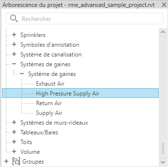

Vous pouvez créer un type de système de gaines ou de canalisation en dupliquant un type de système existant. Lorsque vous dupliquez un type de système, le nouveau type de système utilise la même classification. Vous pouvez ensuite modifier la copie sans affecter le type de système d’origine ou ses occurrences.

Dans l’exemple suivant, le soufflage haute pression a été créé à partir du type de système Soufflage et a la même classification.
