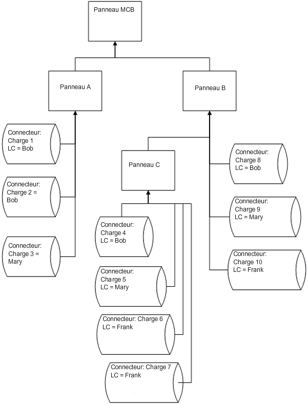

Exemple de puissances installées et de calculs
Pour le panneau C
Bob - LC
Mary - LC
Frank - LC
Groupe de lumières - LC
Puissance installée totale (Panneau C) = (4+5+6+7)
Puissance utilisée totale (Panneau C) = DFBob * (4) + DFMary * (5) + DFFrank * (6+7)
- Puissance installée totale = 4
- Puissance utilisée totale = DFBob * (4)
- Puissance installée totale = 5
- Demande de charge totale = DFMary * (5)
- Puissance installée totale = (6+7)
- Puissance utilisée totale = DFFrank * (6+7)
- Puissance installée totale = (5+6+7)
- Puissance utilisée totale = (Panneau C) = DFBob * (4) + DFMary * (5) + DFFrank * (6+7)
Pour le panneau B
Bob - LC
Mary - LC
Frank - LC
Puissance installée totale (Panneau B) = (4+5+6+7+8+9+10)
Puissance utilisée totale (Panneau B) = DFBob * (4+8) + DFMary * (5+9) + DFFrank * (6+7+10)
- Puissance installée totale = (4+8)
- Puissance utilisée totale = DFBob * (4+8)
- Puissance installée totale = (5+9)
- Demande totale = DFMary * (5+9)
- Puissance installée totale = (6+7+10)
- Puissance utilisée totale = DFFrank * (6+7+10)
- Puissance installée totale = (5+6+7+9+10)
Pour le panneau A
Bob - LC
Mary - LC
Frank - LC
Puissance installée totale (Panneau A) = (1+2+3)
Puissance utilisée totale (Panneau A) = DFBob * (1+2) + DFMary * 3
- Puissance installée totale = (1+2)
- Puissance utilisée totale = DFBob * (1+2)
- Puissance installée totale = 3
- Puissance installée totale = 0
- Puissance utilisée totale = 0
Pour le panneau MCB
Bob - LC
Mary - LC
Frank - LC
Puissance installée totale (Panneau MCB) = (1+2+3+4+5+6+7+8+9+10)
Puissance utilisée totale (Panneau MCB) = DFBob * (1+2+4+8) + DFMary * (3+5+9) + DFFrank * (6+7+10)
- Puissance installée totale = (1+2+4+8)
- Puissance utilisée totale = DFBob * (1+2+4+8)
- Puissance installée totale = (3+5+9)
- Demande totale = DFMary * (3+5+9)
- Puissance utilisée totale = DFMary * (5+9) + DFFrank * (6+7+10)
