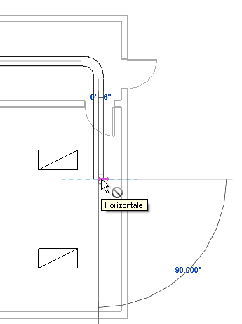

| insérer une ligne de repère entre l'étiquette et le chemin de câbles | Sélectionnez Repère. |
| changer la longueur par défaut du repère | Entrez une valeur dans la zone de texte située à droite de la case à cocher Repère. |
Une courbure est ajoutée automatiquement au segment en fonction de vos besoins.
