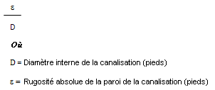

| Rugosité relative | Cette valeur est calculée à l’aide de la formule suivante :
