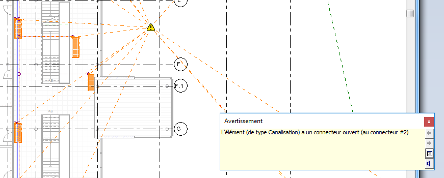

Un système est considéré comme non connecté correctement lorsque des éléments dans le système ne sont pas connectés à un réseau physique. Par exemple, un système possédant une ou plusieurs bouches d’aération non connectées dans un réseau de gaines est considéré comme non connecté correctement.
Cliquez sur un marqueur d'avertissement pour afficher le message correspondant. Dans le message d'avertissement, cliquez sur les boutons fléchés pour faire défiler les messages de la liste. Cliquez sur
Développer la boîte de dialogue des avertissements pour afficher les détails du message d'avertissement.
