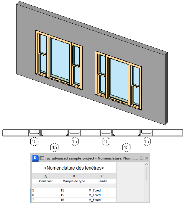

Pour créer une nomenclature contenant des familles partagées, procédez de la même manière que pour la création d'une nomenclature normale.
Lorsque vous imbriquez et partagez des familles, vous pouvez les afficher sous forme d'occurrences individuelles dans une nomenclature. Si une famille est constituée de familles imbriquées et partagées, chaque occurrence de famille imbriquée peut être répertoriée individuellement dans une nomenclature. Dans la nomenclature, vous pouvez renuméroter chaque occurrence de famille imbriquée.
Si une famille imbriquée contient des catégories multiples, chaque occurrence de cette famille imbriquée s'affiche dans sa nomenclature respective et tous les composants s'affichent dans une nomenclature de catégories multiples.
Par contre, dans une famille dans laquelle aucune famille imbriquée n'est partagée, les occurrences des familles imbriquées sont répertoriées dans une nomenclature sous la forme d'une occurrence unique.
