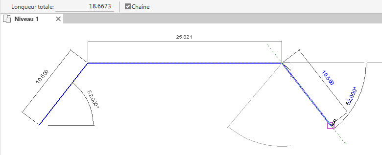

Mesure de ligne incluant la longueur et l'angle
Mesure de chaîne incluant la longueur totale affichée dans la barre des options
