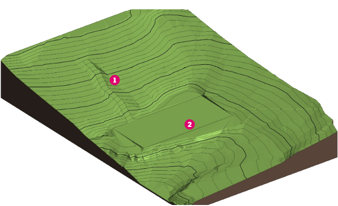

Par exemple, lorsque vous travaillez avec un solide topographique, placez des lignes de scission le long de la surface pour créer un chemin
ou placez des lignes de scission à une élévation absolue pour créer une aire plane
