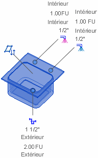

Vous pouvez afficher les propriétés d'un connecteur de système avant de vous y connecter en affichant le libellé du connecteur.
Chaque connecteur de système comporte un libellé et un repère qui affiche le type de système et les données du connecteur (généralement la taille, la direction du flux et les unités de flux/dispositif.
Une ligne de repère s'affiche, reliant chaque connecteur au symbole d'un type de système situé à l'extérieur de la zone de délimitation de l'appareil, de préférence dans la direction du connecteur.
Cliquez sur l'icône du type de système pour lancer la commande de dessin et récupérer la taille et l'élévation du connecteur.
