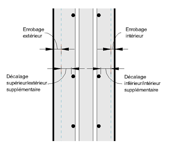

| Décalage d’enrobage supérieur/extérieur supplémentaire | Indique un décalage supplémentaire par rapport l’enrobage d’armature supérieur/extérieur. Cela permet de placer plusieurs éléments d’armature dans différentes couches d’armature surfacique simultanément. |
| Décalage d’enrobage inférieur/intérieur supplémentaire | Indique un décalage supplémentaire par rapport l’enrobage d’armature inférieur/intérieur. Cela permet de placer plusieurs éléments d’armature dans différentes couches d’armature surfacique simultanément. |
