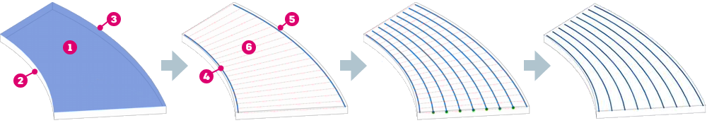

La distribution de surface d'armature de forme libre remplit les surfaces des hôtes de forme irrégulière avec une distribution non plane variable.
Les barres sont créées par interpolation entre la première et la dernière barre d'un jeu de distribution de surface. Les courbes suivent la géométrie de la surface hôte et respectent l'enrobage de l'hôte. Tout d'abord, l'intersection de la surface de départ
et de la surface hôte
place la première barre. Ensuite, l'intersection de la surface
de fin et de la surface hôte place la deuxième barre. Enfin, les autres barres (comme spécifié dans la présentation du jeu d'armatures) effectuent une interpolation
entre la première
et la dernière
barre.
