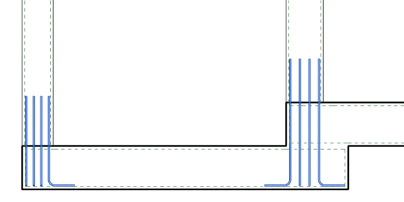

Modifiez les contraintes d’armature pour ajuster les longueurs ou les distances des barres par rapport aux faces en béton de plusieurs jeux d’armatures simultanément.
Pour une poignée de barre sélectionnée sur l’un des jeux, les poignées de barre correspondantes sont mises en surbrillance pour tous les autres jeux de la sélection.

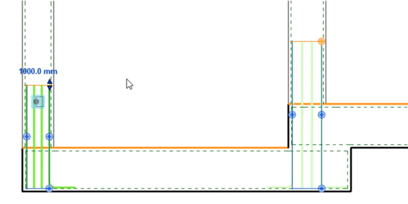

Lorsque vous sélectionnez une nouvelle cible de contrainte (une face en béton, un segment de barre ou un plan), la sélection est appliquée à toutes les poignées de barre correspondantes :
Faites glisser la poignée de la forme pour déplacer toutes les poignées de barre correspondantes par la même transformation :
