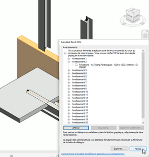

  3. Un message d’avertissement s’affiche, indiquant ce qui s’est passé et les étapes à suivre pour résoudre ce problème :
    « La géométrie d’un ou de plusieurs éléments analytiques est incorrecte, mais les éléments physiques associés sont corrects. Vous pouvez recréer la géométrie des éléments analytiques en les remodélisant en fonction de leurs équivalents physiques. »
Pour recréer la géométrie manquante et résoudre les avertissements :
  1. Dans l’onglet Gérer groupe de fonctions Renseignements, cliquez sur (Consulter les avertissements).
  2. Dans la boîte de dialogue Avertissements, cliquez sur le signe plus en regard du message d’avertissement concernant la mise à niveau du modèle pour développer la liste des avertissements individuels.
  3. Cliquez sur le signe plus en regard de chaque avertissement pour afficher plus d’informations sur les éléments.
  4. Dans la boîte de dialogue Avertissements, choisissez l’un des avertissements, cliquez sur le signe plus et sélectionnez les informations sur l’élément.
  5. Cliquez sur le bouton Afficher dans la boîte de dialogue Avertissements pour mettre en surbrillance l’élément sélectionné dans le modèle.
  6. Après avoir identifié l’élément (par exemple, un mur), fermez la boîte de dialogue Avertissements.
