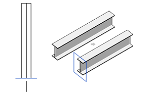

Raccourcissez la partie avant, arrière, supérieure ou inférieure d'une poutre, d'un contreventement ou d'un poteau en acier pour pouvoir y appliquer la géométrie nécessaire pour les éléments de fabrication de structures en acier.
Pour raccourcir un élément de structure en acier :
- Cliquez sur l'onglet Acier
groupe de fonctions Modificateurs
(Raccourcir).
- Cliquez sur l'élément de structure en acier. La coupe est placée à l'extrémité la plus proche de l'endroit où vous avez cliqué sur l'élément.
Remarque : La coupe est créée sur l'arête la plus proche de l'élément de structure sélectionné, et vous ne pouvez pas changer sa position après sa création.
- Sélectionnez la coupe pour accéder à ses propriétés dans la palette Propriétés :
- Pour raccourcir davantage la coupe, augmentez la valeur de la longueur.
- Pour prolonger l'élément, entrez une valeur de longueur négative.
- Pour créer une coupe en diagonale, affectez des valeurs d'angle le long de la hauteur et de la largeur de la poutre.
Les coupes d'élément par raccourcissement sont uniquement visibles lorsque le niveau de détail de la vue est défini sur Elevé.
