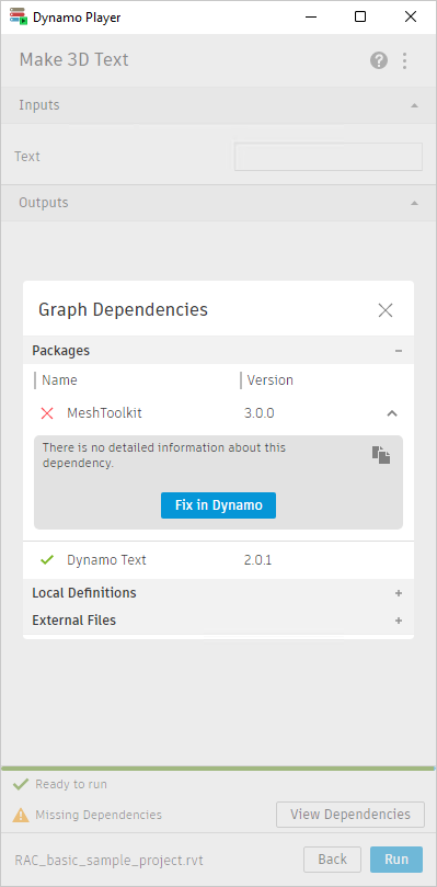

Si le graphique que vous avez ouvert dans le lecteur Dynamo repose sur des dépendances, celles-ci seront répertoriées dans la boîte de dialogue Dépendances du graphique, triées sous les en-têtes :
En plus d’un nom et une version, chaque dépendance est accompagnée d’une icône.
image  boîte de dialogue Dépendances du graphique

La boîte de dialogue Dépendances du graphique permet d’afficher facilement les dépendances sans avoir à ouvrir Dynamo. Les dépendances manquantes peuvent être installées dans Dynamo. Si des dépendances sont manquantes, la boîte de dialogue inclut un bouton Réparer dans Dynamo pour ouvrir Dynamo et installer les dépendances manquantes dans l’extension Références d’espace de travail. Vous pouvez également accéder à cette extension à partir de Dynamo en allant dans Extensions > Afficher les références de l’espace de travail.
Les méthodes possibles pour résoudre les dépendances manquantes sont les suivantes :
Une fois les dépendances manquantes résolues, enregistrez le graphique dans Dynamo. La boîte de dialogue Dépendances du graphique s’actualise pour afficher les dépendances mises à jour.
