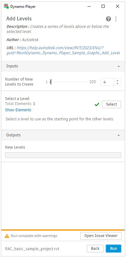

Pour accéder au visualiseur de problèmes
Lorsqu’un graphique Dynamo Player s’exécute avec au moins un problème, une option vous permet d’ouvrir le visualiseur de problème au bas de l’application.
image : accès au visualiseur de problèmes au bas du lecteur Dynamo

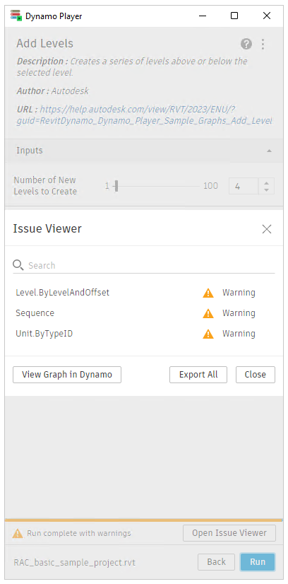

Utilisation du visualiseur de problèmes
Le visualiseur de problèmes affiche une liste de toutes les erreurs ou avertissements affectant le graphique dans Dynamo. Pour en savoir plus sur chaque problème, cliquez sur son titre dans la liste. Des informations supplémentaires sur le problème s’afficheront.
Si la liste des problèmes est longue et que vous recherchez un problème spécifique, vous pouvez facilement le trouver à l’aide de la fonction de recherche. La recherche porte uniquement sur les titres des problèmes, et non sur le texte d’erreur ou d’avertissement étendu.
image : boîte de dialogue Visualiseur de problèmes
