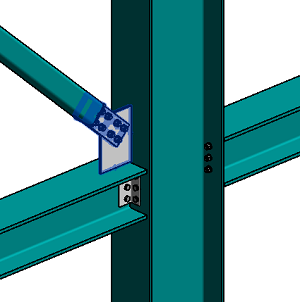

Remarque : en règle générale, il est recommandé de placer les assemblages dans le modèle en commençant par ceux qui possèdent le plus grand nombre d’éléments d’entrée (par exemple, les attaches par double cornières, qui comportent trois éléments d’entrée), puis de continuer avec ceux qui en contiennent moins (par exemple, les attaches par une seule cornière, qui comportent deux éléments d’entrée).
Toutefois, il peut y avoir des exceptions à cette règle, par exemple, lorsqu’une poutre rencontre un poteau et un contreventement. Dans ce cas, si vous placez d’abord un assemblage par trois éléments d’entrée, pour assembler le contreventement au poteau et à la poutre, l’assemblage par une seule cornière entre la poutre et le poteau ne sera pas placé. Cela est dû au fait que les scripts d’automatisation des assemblages en acier ne placent pas d’assemblages sur des éléments qui ont déjà un assemblage entre eux. Par conséquent, pour éviter cela, vous devrez peut-être placer l’assemblage par une seule cornière en premier et l’assemblage par contreventement simple avec trois éléments d’entrée après afin d’assembler correctement les éléments concernés (par exemple, à l’aide du script prêt à l’emploi nommé Contreventement I par éclisses - objet supplémentaire).
