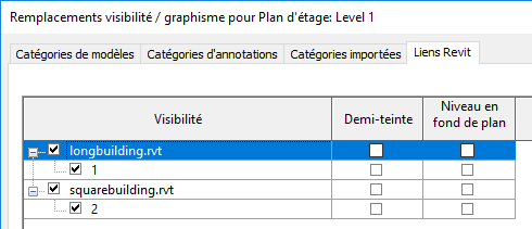

Les paramètres contrôlant la visibilité et le graphisme des modèles Revit liés sont regroupés sous un onglet dédié, intitulé Liens Revit, dans la boîte de dialogue Visibilité/Graphismes.
Cette boîte de dialogue présente une arborescence dont les nœuds parents renvoient à des fichiers distincts (modèle lié principal) et les nœuds enfants à des occurrences (copies) du modèle dans le projet. La modification du nœud parent affecte toutes les occurrences, tandis que la modification d'un nœud enfant affecte seulement l'occurrence en question.
L'onglet Liens Revit de la boîte de dialogue Visibilité/Graphismes contient les colonnes suivantes :
Visibilité : activez cette case à cocher pour afficher le modèle lié dans la vue ou désactivez-la pour le masquer.
Demi-teinte : activez cette case à cocher pour dessiner le modèle lié en demi-teinte. (Voir Demi-teinte/Niveau en fond de plan.)
- Niveau en fond de plan : cochez cette case pour afficher le modèle lié en tant que niveau en fond de plan dans le projet. La géométrie s'affiche en demi-teinte et ne masque pas les nouvelles lignes et les nouveaux bords que vous dessinez dans le projet. (Pour définir l'épaisseur et le motif de ligne de la géométrie de niveau en fond de plan, voir Demi-teinte/Niveau en fond de plan).
Remarque : Les éléments d'un modèle défini comme niveau en fond de plan ne sont pas admissibles pour l'étiquetage. Si vous le souhaitez, dans la boîte de dialogue Remplacements visibilité / graphisme, spécifiez le modèle en tant que "Demi-teinte" au lieu de "Niveau en fond de plan" pour afficher le modèle en demi-teinte et permettre l'étiquetage des éléments du modèle.
La visibilité des modèles Revit liés est contrôlée par vue. Vous pouvez utiliser un gabarit de vue pour enregistrer les paramètres de visibilité d'une vue donnée que vous appliquerez à d'autres vues. Voir Gabarits de vue.
