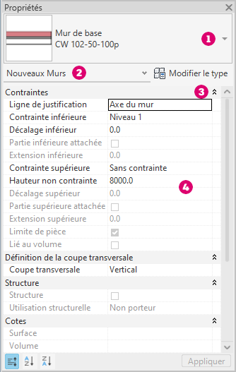

Si aucun outil pour le placement d'éléments n'est actif et aucun élément n'est sélectionné, la palette affiche les propriétés d'occurrence pour la vue active (vous pouvez également accéder aux propriétés d'occurrence d'une vue en la sélectionnant dans l'arborescence du projet).
  1. Sélecteur de type
  2. Filtre Propriétés
  3. Bouton Modifier le type
  4. Propriétés d'occurrence
Filtre Propriétés
Sous le sélecteur de type, un filtre identifie la catégorie des éléments allant être placés par un outil ou la catégorie et le nombre d'éléments sélectionnés dans la zone de dessin. Si plusieurs catégories ou types sont sélectionné(e)s, seules les propriétés d'occurrence communes à tous s'affichent dans la palette. Lorsque plusieurs catégories sont sélectionnées, utilisez la liste déroulante du filtre pour afficher uniquement les propriétés d'une catégorie ou de la vue. La sélection d'une catégorie spécifique n'a pas d'incidence sur l'ensemble du jeu de sélections.
Le bouton Modifier le type permet d'accéder à une boîte de dialogue dans laquelle vous pouvez afficher et modifier les propriétés de type de l'élément sélectionné (ou celles de la vue, selon la définition du filtre des propriétés), sauf si des éléments de types différents sont sélectionnés.
Remarque : Vous pouvez également accéder aux propriétés du type correspondant à l’outil actif ou aux éléments sélectionnés en cliquant sur l’onglet Modifier | <Elément>le groupe de fonctions Propriétés (Propriétés du type). Lorsqu'il est disponible, ce bouton permet d'accéder aux propriétés du type du ou des éléments sélectionnés ou d'un type de famille sélectionné dans l'arborescence du projet. Le bouton Modifier le type de la palette, par contre, permet d'accéder aux propriétés du type de l'entité dont les propriétés d'occurrence sont affichées. Il peut s'agir de la vue active, de l'outil actif ou d'un type d'élément sélectionné.
Dans la plupart des cas (voir les exceptions dans la remarque ci-dessous), la palette Propriétés affiche les propriétés d'occurrence en lecture seule (grisées) et celles modifiables par l'utilisateur. Une propriété peut être en lecture seule lorsque sa valeur est calculée ou affectée automatiquement par le logiciel ou lorsqu'elle dépend du paramètre d'une autre propriété. Par exemple, la propriété Hauteur non contrainte d'un mur n'est modifiable que si la valeur de la propriété Contrainte supérieure est définie sur Sans contrainte. Pour connaître des dépendances particulières, voir les descriptions des propriétés d'occurrence pour les différents types d'éléments.
