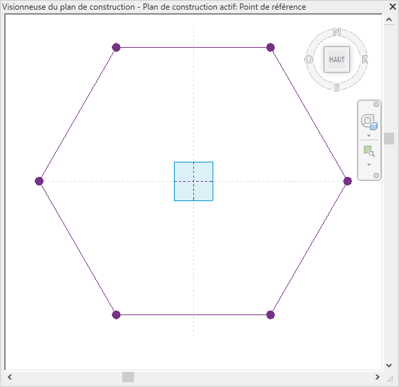

Pour effectuer des modifications à l'aide de la visionneuse du plan de construction
  1. Sélectionnez un profil d'élément ou de plan de construction.
  2. Sélectionnez l'onglet Modifier | <Elément>le groupe de fonctions Plan de construction Visionneuse.
    La visionneuse du plan de construction s’ouvre sur la vue 2D appropriée, en zoom sur l’étendue du modèle.
  3. Modifiez le modèle en fonction de vos besoins.
Lorsque vous apportez des modifications à une vue de projet ou dans la visionneuse du plan de construction, les autres vues sont mises à jour en temps réel.
