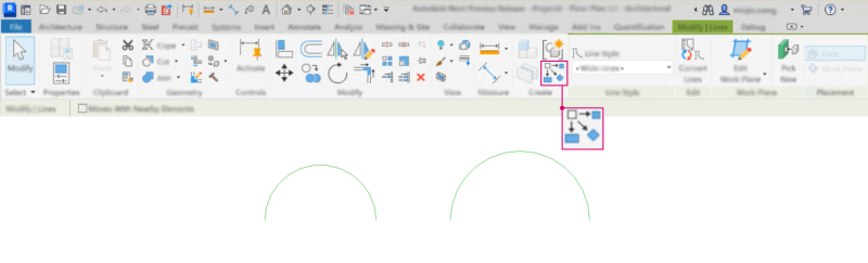

Lorsque vous cliquez sur Copier à l’identique, l’outil approprié est lancé à partir de la galerie de dessins.
Auparavant, lorsqu’un arc, une ellipse ou une ligne de spline était sélectionné, l’outil Copier à l’identique ne mettait pas en surbrillance l’outil approprié dans la galerie de dessins.
