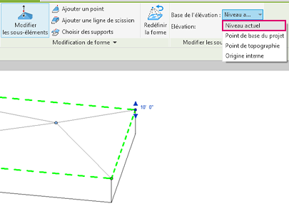

Avant Actuellement (2024.2)
Chaque option permet de calculer la profondeur de l’élément lors de la modification/l’affichage des points.
Par exemple : sélectionnez le point sur le niveau 1 actuel ; en raison de son épaisseur, Revit affiche 10'.

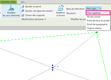

Si vous sélectionnez l’option Plan supérieur, le point s’affiche à 0, quel que soit le niveau ou le décalage de l’élément de base. Cette option est utile si vous souhaitez ajouter des points sans calculer la profondeur réelle de l’élément.
Par exemple : sélectionnez le point ; le plan supérieur affiche le point d’arête à 0'.
