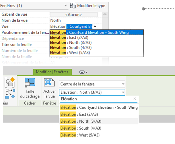

Remplacez la vue actuelle d’une feuille directement à partir de la liste de vues.
La vue associée aux fenêtres placées sur des feuilles peut être remplacée par une autre vue du modèle.
Les paramètres de positionnement Vue et Fenêtre sont disponibles dans les propriétés de la vue et le groupe de fonctions du ruban.
Vous pouvez remplacer la vue actuelle par n’importe quelle autre vue compatible directement à partir de la liste des vues dans les propriétés ou dans le ruban. Vous pouvez également effectuer une recherche dans la liste des vues et la filtrer.
Lorsque vous changez de vue, si la fenêtre contient un titre de vue, vous pouvez choisir d’en conserver la taille et la position en cochant l’option Conserver la position du titre. Si cette option est décochée, la taille et la position du titre sont modifiées pour correspondre à la nouvelle vue.
Remarque : les vues de légende et les vues de nomenclature graphique de poteaux peuvent uniquement être remplacées par d’autres vues du même type.
Reportez-vous à la rubrique Remplacement d’une vue sur une feuille.
