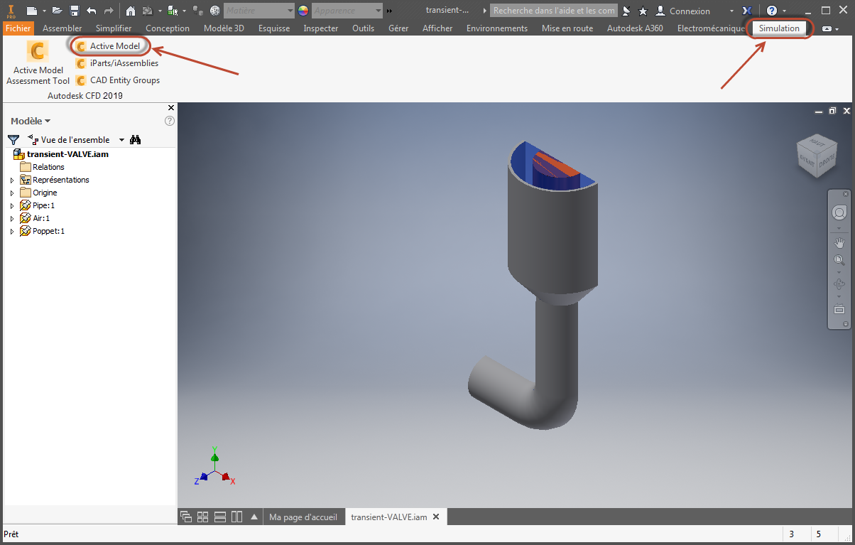

Étape 2 : Lancer le modèle
Cliquez sur la commande de lancement du Modèle actif.
Par exemple, si vous effectuez le lancement à partir d’Autodesk® Inventor, cliquez sur Simulation, puis sur Modèle actif :
lancer Inventor
Étape 3 : Créer l’étude de conception
La boîte de dialogue Gestionnaire l’étude de conception s’ouvre. Pour le didacticiel, conservez les valeurs Nom de l’étude, Nom de conception, Nom du scénario et Chemin de l’étude comme celles par défaut.
Cliquez sur Lancer.
Autodesk® CFD démarre et crée l’étude de conception pour le didacticiel.
