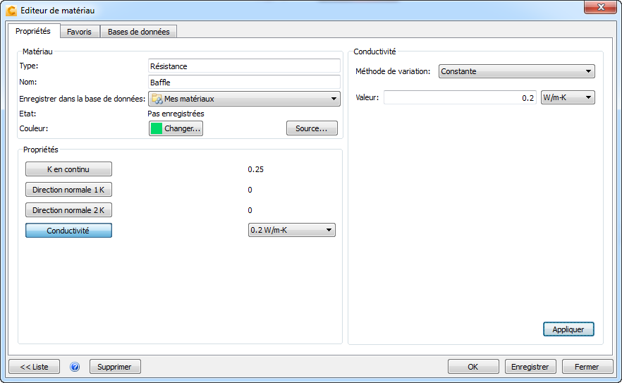

Création d'un matériau de résistance pour la chicane
Pour ouvrir la boîte de dialogue d'édition rapide de matériaux, cliquez sur Modifier dans le menu contextuel Matériaux :
éditeur de matériau
Type = Résistance
Sur la ligne Matériau, cliquez sur Modifier...
Entrez le nom Chicane dans le champ Nom.
Sélectionnez Mes matériaux à partir du menu Enregistrer dans la base de données.
Cliquez sur le bouton K en continu
Méthode de variation = Rapport de la section libre
Valeur = 0,25
Cliquez sur Appliquer.
Cliquez sur le bouton Direction normale 1 K
Valeur = 0
Cliquez sur le bouton Direction normale 2 K
Valeur = 0
Cliquez sur le bouton Conductivité.
Valeur = 0,2 W/mm-K
éditeur de matériau
Cliquez sur Save (Enregistrer).
Cliquez sur OK.
