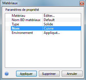

Dans la boîte de dialogue d'édition rapide Matériaux, Type = Solide.
Nom = Cuivre
sélectionner Cuivre
Cliquez sur Appliquer.
