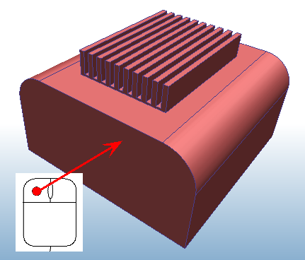

Sélectionnez le boîtier extérieur.
sélectionner le boîtier extérieur
