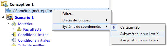

Cette analyse est axisymétrique autour de l'axe X. Nous allons modifier le système de coordonnées dans l'arbre de l'étude de conception.
Cliquez sur la branche Géométrie avec le bouton droit de la souris.
Cliquez sur Système de coordonnées avec le bouton droit de la souris.
Sélectionnez Axisymétrique sur l'axe X.
