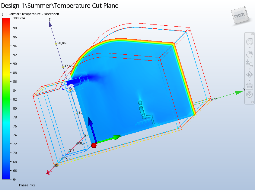

Dans le jour de conception d'été, la face avant de l'occupant semble être très confortable...

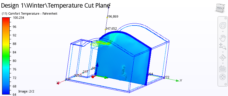

alors que son dos devient très froid. La stratégie d'hiver, par contre, fournit une expérience plus confortable pour les dos des occupants :

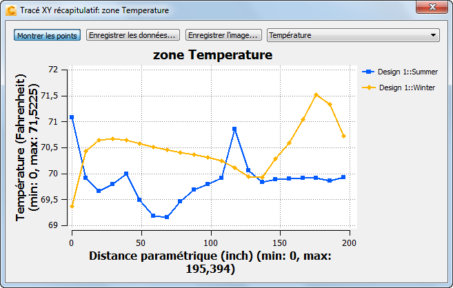

Le tracé récapitulatif affiche un gradient de température important (environ 2 degrés) sur le corps de l'occupant dans les deux cas de figure :

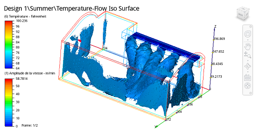

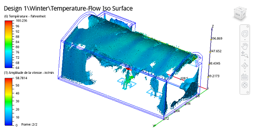

Les résultats d'écoulement indiquent un flux considérable affectant le dos de l'occupant dans le scénario d'été. Dans le cas d'hiver, le flux circule d'abord en raison de sa flottabilité dans le hall avant de toucher l'occupant :
