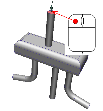

Cliquez sur Conditions limites à partir de l'onglet Configuration :
Ouvrez la boîte de dialogue d'édition rapide Conditions limites en appliquant l'UNE des méthodes suivantes :

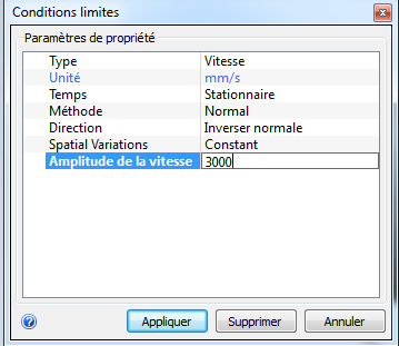

Type = Vitesse
Unités = mm/s
Amplitude de la vitesse = 3000
Cliquez sur Appliquer.
