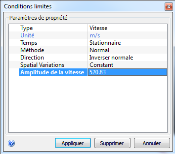

Affecter la condition limite Vitesse d'entrée
Cliquez sur Conditions limites dans l'onglet Configuration :
icône Conditions limites
sélectionner l'entrée
Ouvrez la boîte de dialogue d'édition rapide Conditions limites en appliquant l'UNE des méthodes suivantes :
icône modifier
modifier les conditions limites
Type = Vitesse
Unités = m/s
Amplitude de la vitesse = 520,83
définir la vitesse
Cliquez sur Appliquer.
