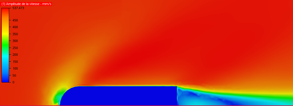

Assurez-vous que l'option Résultats globaux (dans le groupe de fonctions contextuel Global) est définie sur Amplitude de la vitesse :
amplitude de vitesse
Effectuez un zoom avant à proximité de la balle :
vitesse zoomée

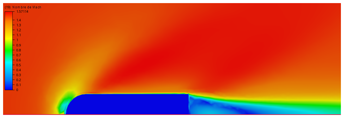

Sélectionnez Nombre de Mach dans le menu Résultats globaux du groupe de fonctions contextuel Global :
résultat de mach

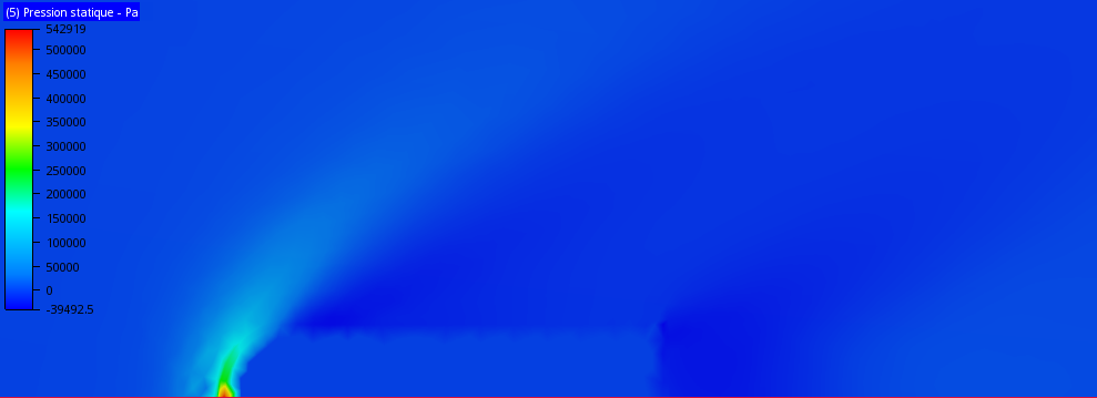

Sélectionnez Pression statique dans le menu Résultats globaux du groupe de fonctions contextuel Global :
résultat de pression
Remarque : ces images montrent le choc en amont de la puce et le sillage en aval. Avec un maillage plus fin, le choc semble plus prononcé.
