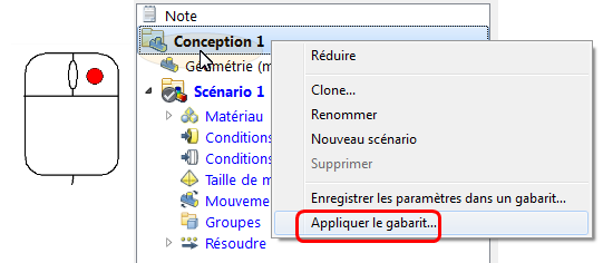

Cliquez avec le bouton droit de la souris sur la branche Conception et choisissez Appliquer le gabarit...
appliquer le gabarit

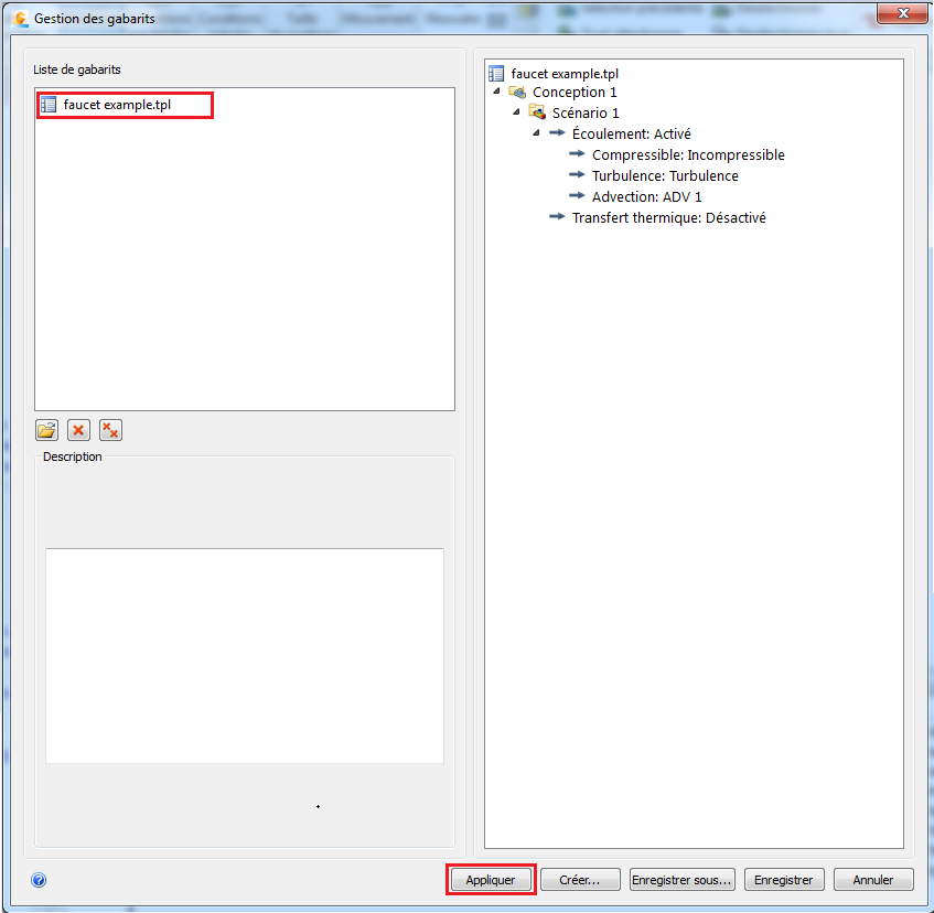

Sélectionnez faucet_example.tpl et cliquez sur Appliquer.

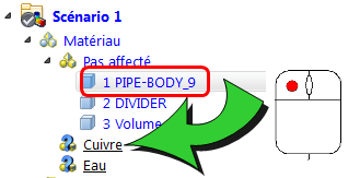

Cliquez avec le bouton gauche de la souris sur la pièce Pipe-Body et faites glisser sur le matériau Cuivre.
faire glisser le corps du tuyau

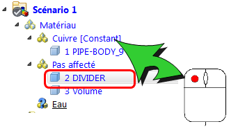

Cliquez avec le bouton gauche de la souris sur la pièce Divider et faites-la glisser sur le matériau Cuivre.
faire glisser jusqu'au cuivre

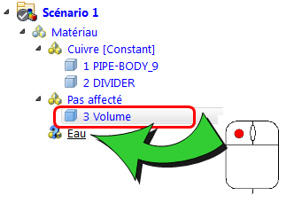

Cliquez avec le bouton gauche de la souris sur la pièce Volume et faites-la glisser sur le matériau Eau.
faire glisser jusqu'à l'eau
