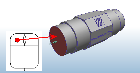

Sélectionnez l'entrée.
sélectionner l'entrée

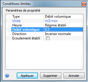

Ouvrez la boîte de dialogue d'édition rapide Conditions limites en appliquant l'UNE des méthodes suivantes :
barre d'outils d'édition
modifier les conditions limites
Type = Débit volumique
Unité = m3/min
Débit volumique = 0,2
débit volumique
Cliquez sur Appliquer.
