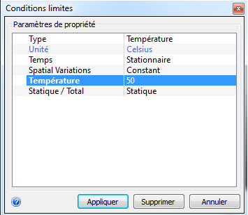

Affectez 50 °C à l'entrée de température élevée
Sélectionnez l'entrée de température élevée
entrée chaude
Ouvrez la boîte de dialogue d'édition rapide Conditions limites en appliquant l'UNE des méthodes suivantes :
barre d'outils d'édition
modifier les conditions limites
Type = Température
Unités = Celsius
Température *= *50
définir la température
Cliquez sur Appliquer.

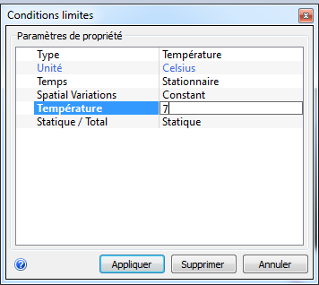

Affectez 7 °C à l'entrée de température froide
Sélectionnez l'entrée de température basse
entrée froide
barre d'outils intelligente
modifier les conditions limites de température
Type = Température
Unités = Celsius
Température ** = **7
