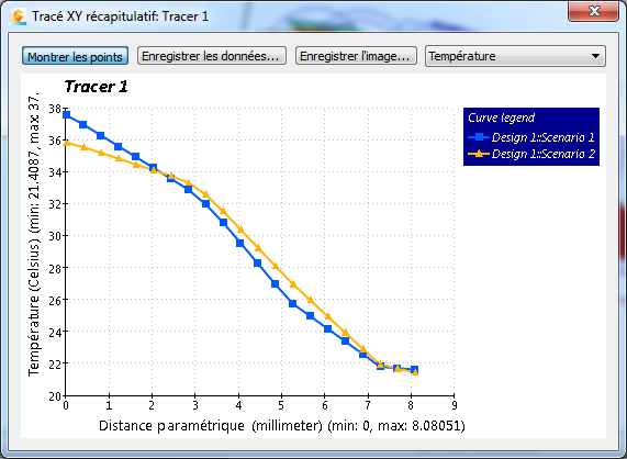

Comparer la température de sortie avec un tracé XY récapitulatif
Dans cette étape, nous allons comparer le gradient de température sur la sortie pour les deux scénarios. Nous allons utiliser le tracé récapitulatif créé au cours d'une étape antérieure (lorsque nous avons examiné le gradient de température pour le premier scénario).
Cliquez sur la branche Tracé 1 pour ouvrir le tracé XY :
tracé 1
tracé XY
Remarque : cette méthode très puissante permet de montrer les différences provoquées par les modifications des conditions limites.
